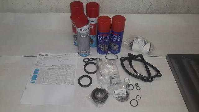

После разборки валов все прояснилось! Как обычно, проблема в блоке задних подшипников - 02T311206J
По предварительному согласованию, меняем несущие подшипники и все уплотнения .....
Отмываем детали и начинаем монтаж!

Устанавливаем новые подшипники в корпус "кожух сцепления" и готовимся к проведению измерений для подбора регулировочного кольца.
Опять извлекаем обойму, что бы подложить под нее регулировочное кольцо нужного размера
Затем наносим клей
Новые уплотнения + новая вилка с выжимным
Ну и .... остались мелочи ; )

Запчасти получены! начинаем все отмывать ...

Новые сальники
Новый подшипник на внешний первичный вал
Новые подшипники дифференциала
