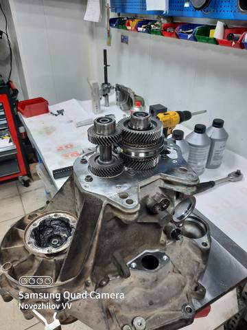

По документам она была 2008 года, серии 0AF с кодом JHT а по факту это уже шестиступка 0AG
Картера были уже раскручены ..... хозяином агрегата!
Чуть позже, мы увидели насколько нервничал человек, который ее разбирал!!!!
И "перебирал" в прошлый раз ...
Молоток, отвертка и "болгарка" - наше все!
Постараемся ничего не упустить и собрать с новыми подшипниками по человечески )

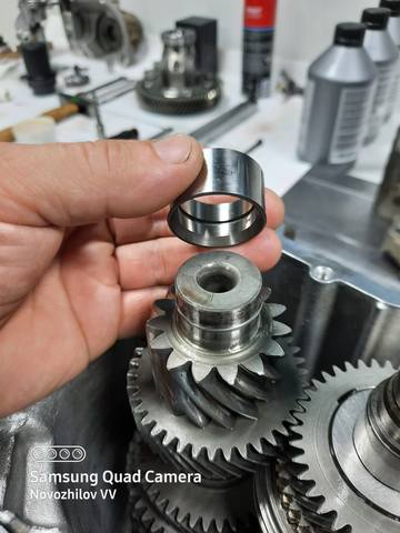

Доставили втулку вторичного вала и мы можем продолжать!
Затем процесс склеивания .....
