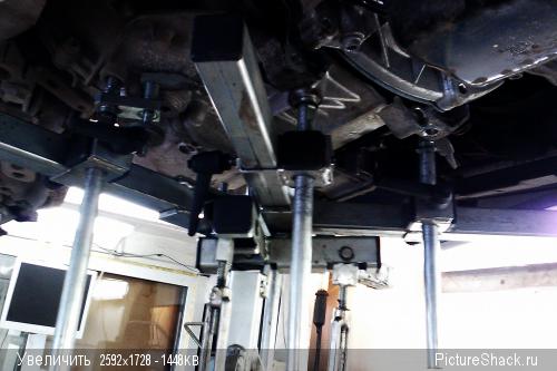

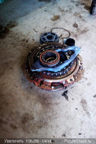

Сообщение aabtsh » Вс, 17 апр 2011, 16:03
Вчера поменяли сцепление по гарантии.
Рывки вроде пропали, хотя и на старом сильно не напрягали.
Операция длилась 4,5 часа.
Старое сцепление оказалось ржавым, правда мастер внятно так и не ответил в чем причина .
Попадос после гарантии 70тыр.
Небольшой Фотоотчет.
Снимают коробку
Собственно само сцепление

Сообщение Астра » Вс, 17 апр 2011, 16:14
aabtsh писал(а):Вчера поменяли сцепление.
фото - ужас! откуда такая коррозия?? :shock:

Сообщение aabtsh » Вс, 17 апр 2011, 17:39
Без понятия :shock: , но ехала нормально.
Также как и с новым.

Сообщение aabtsh » Пн, 18 апр 2011, 1:01
EREMIKSA писал(а):А где меняли? Дилер или..
Пеликан
Добавлено спустя 1 минуту 35 секунд:
nemo8-8 писал(а):Е сли ехала нормально, зачем меняли?
Были ли какие-то ошибки?
Небольшие провалы между 1 и 2, диагностика показала ошибки,
большой ход вилки сцепления.

Сообщение a1977 » Пн, 18 апр 2011, 20:58
что не вериться мне в ржавое сцепление. может оно полежало ночь на воздухе и ржой покрылось? как например диски тормозные после мойки - через два часа ржавые

Сообщение aabtsh » Чт, 21 апр 2011, 10:23
a1977 писал(а):что не вериться мне в ржавое сцепление. может оно полежало ночь на воздухе и ржой покрылось? как например диски тормозные после мойки - через два часа ржавые
Сцепление было ржавым уже в самой коробке, фото сделано через 5 минут после его изъятия!

Сообщение MrRustam » Чт, 21 апр 2011, 15:01
aabtsh писал(а):Вчера поменяли сцепление по гарантии.
прикольная ржавчинка:). Может в калуге при сборке случайно кслотой какой капнули?
на каком пробеге меняли? Удалось ли взглянуть на износ самих сцеп?

Сообщение aabtsh » Чт, 21 апр 2011, 20:16
MrRustam писал(а):прикольная ржавчинка:). Может в калуге при сборке случайно кслотой какой капнули?
Может и капнули, у них з.п. 15-20 тыр. не свое не жалко.
17 с чем то...
На износ не смотрел.

Сообщение eremiksa » Чт, 21 апр 2011, 20:49
Может ржа от перегрева?
