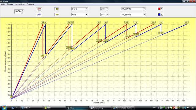

Ещё прошу Владимира выложить графики по KWB

Сообщение Новожилов » Сб, 30 мар 2013, 7:28
Итак вот сравнительные графики того,что собрали :
