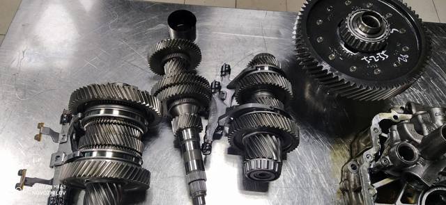

Вскрываемся!

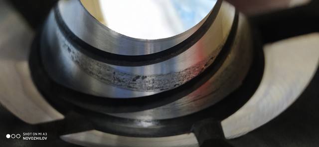

А вот и основной виновник шума - блок задних подшипников валов!
Дефектовка предполагала замену всех несущих подшипников и уплотнений, ценник на детали вышел не маленький и владелец авто пожелал сам предоставить запчасти для ремонта!

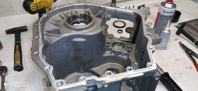

После того как запчасти оказались в агрегатке - продолжаем сборку!

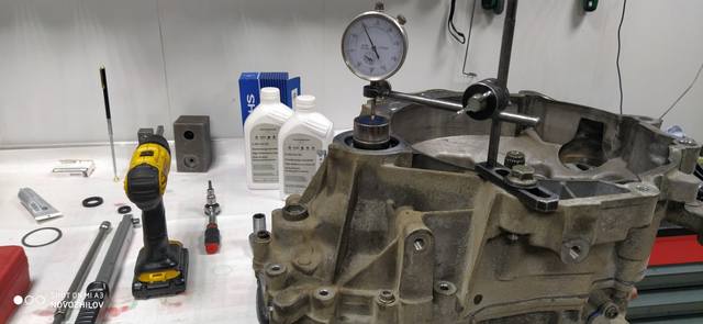

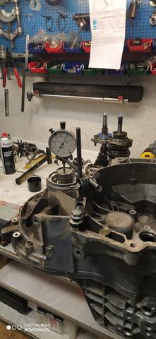

Начнем с измерений для определения регулировочного кольца

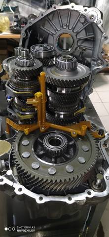

Затем устанавливаем собранные валы в картер коробки
Далее монтируем пятый и шестой ряды

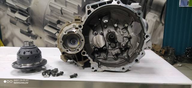

Авто предоставили в клубный АВ-сервис (ул. Цурюпы) на установку самоблокирующего дифференциала!
Вскрываемся!
Изымаем обоймы подшипников дифференциала из корпусов и отсверливаем шестерню для установки на блокировку
И отмываем все остальное
Когда все интересующие запчасти получены - начинаем!

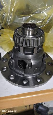

Устанавливаем новые подшипники на блокировку и обоймы в корпуса!
Нагреваем шестерню для удобного монтажа на новый дифференциал

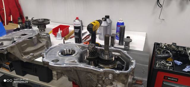

Далее склеиваем коробку в двух картерах и устанавливаем пятый и шестой ряды!

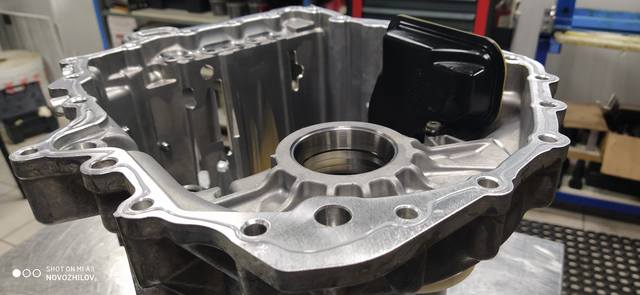

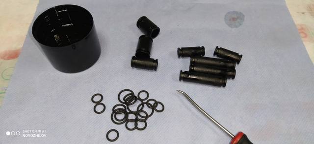

Конечно же завершающей работой по ремонту станет мойка и чистка мехатроника с заменой уплотнений!

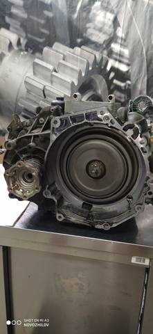

Авто предоставили в клубный АВ - сервис (ул. Цурюпы) на эвакуаторе!
Снимаем мехатроник и откладываем его в сторону!
Грязи -то под ним не мало ...
Да и на магнитах вилок заметные отложения!

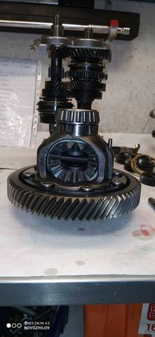

Собираем дифференциал и занимаемся регулировкой его преднатяга
Далее - сборка вторичного вала!

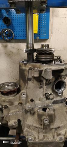

Затем все прессуем в картер коробки!

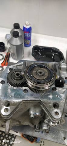

Устанавливаем пятый ряд и - склеивание!

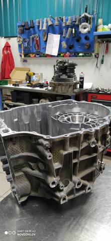

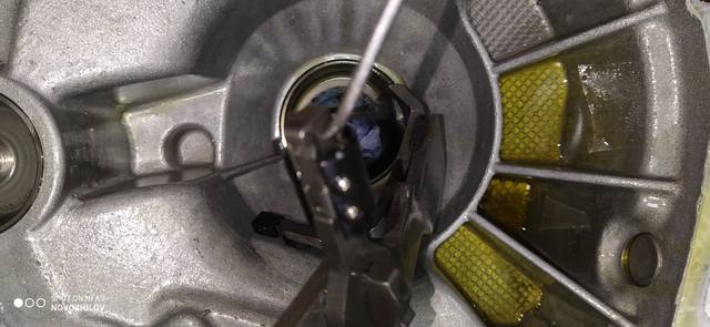

Теперь выпрессовываем валы с системой переключения из картера кпп и осматриваем внимательно все что сразу не бросается в глаза ...
Источник звука - блок задних подшипников
Когда выжимаешь сцепление, на холостом ходу, - звук пропадает а когда отпускаешь ногу с педали сцепления, звук "возвращается"!

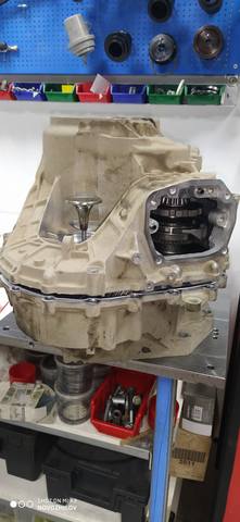

Далее трансмиссия 2015 года, серии 02S с кодом MUJ
Авто предоставили в сервис Vag-sto(Люберцы) с устойчивым шумом в коробке!
Вскрываемся!
Основной источник шума при движении - передний подшипник вторичного(ведомого) вала - 311405625N
Согласовываем замену всех несущих подшипников и ремонт вала управления!

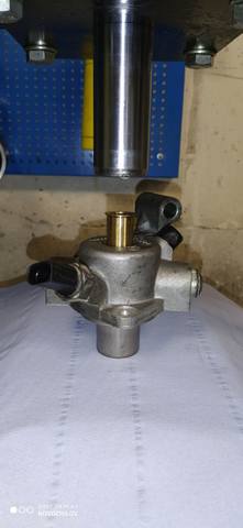

В полость под посадочное место сальника кладем смазку и аккуратно устанавливаем сальник с помощью пресса!
Смазка пройдет вдоль вала управления
Вал в своей крышке - лучше чем был с завода )))
Далее наносим специальный клей на кончик стопорного штифта и можно нанести герметик!

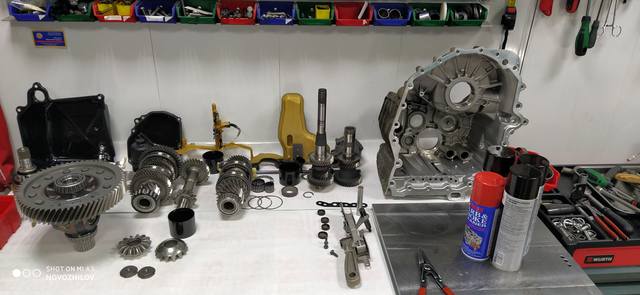

На зубьях сателлитов начали образовываться раковины а главный виновник шума - блок задних подшипников!
Так так основные запчасти уже в наличии - то сразу все отмываем и начинаем потихонечку сборку!
Собираем валы, устанавливаем блок задних подшипников а в дифференциал - другую сателлитную группу!
Затем измерение для определения регулировочного кольца нужного размера!
Теперь можно обезжирить поверхности картеров и нанести клей!
И в заключении - заменим сальник на валу управления!
Возьмем немного смазки, уложим ее под сальник и напрессуем его, что бы смазка продавилась между валом управления и втулкой в верхней крышке ...
Теперь вал тоже можно вклеивать!

Далее трансмиссия 2015 года, серии 0AF с кодом NNL
Авто предоставили в клубный АВ-сервис с устойчивым шумом при движении ...
Вскрываемся!
Основной источник шума - задний подшипник вторичного(ведомого) вала!
Один из двух в блоке задних подшипников ...
И есть еще небольшое повреждение на оси сателлитов дифференциала - "прихватка"!
Предварительное согласование получено, все отмываем и начинаем сборку!
Собираем валы
Новые подшипники на дифференциал и другую сателлитную группу от наших партнеров!
Устанавливаем валы в картер КПП и монтируем пятый ряд
Затем - измерения для подбора нужного регулировочного кольца
и наносим клей на оба корпуса
Остается установить фланцы и ... залить масло!
