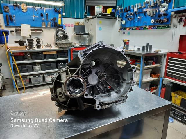

Сообщение Новожилов » Сб, 31 июл 2021, 17:52
Далее трансмиссия 2009 года, серии 02J, с кодом JEG
Авто предоставили в клубный АВ - сервис с устойчивым шумом при движении ....
Ну и собственно что мы обнаружили ...

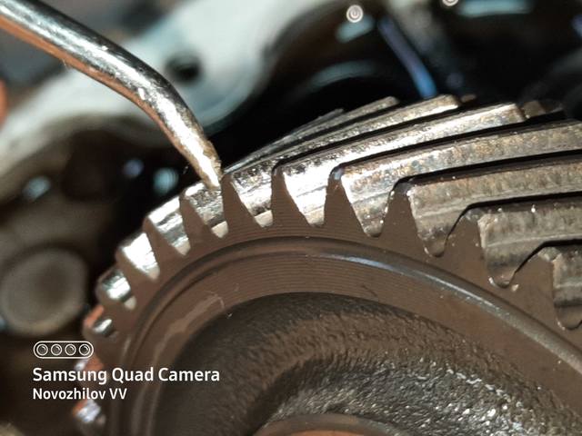

Разрушен передний подшипник вторичного вала и на рабочей поверхности зубьев вала появились раковины!
Шестерня дифференциала оказалась в удовлетворительном состоянии и посадочное место под внешнюю обойму переднего подшипника тоже не разбило )))
Согласование прошло успешно и мы можем приступать к работе дальше!
Отмываем то что нужно и получаем запчасти.
А далее готовимся к регулировочным работам и сборке!

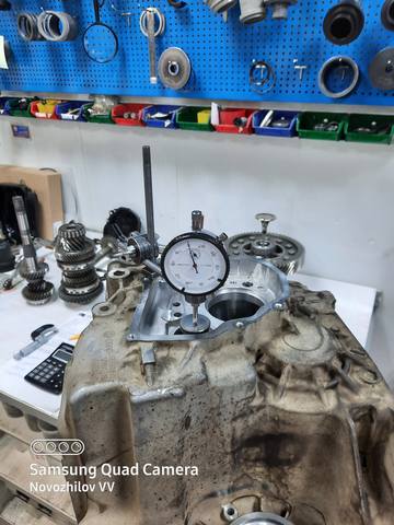

Затем измерения для подбора регулировочных колец правильного размера )

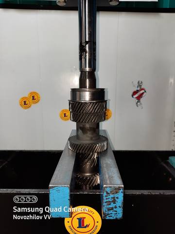

Собираем вторичный вал
А теперь можно ее склеить!
Всем удачи на дорогах!

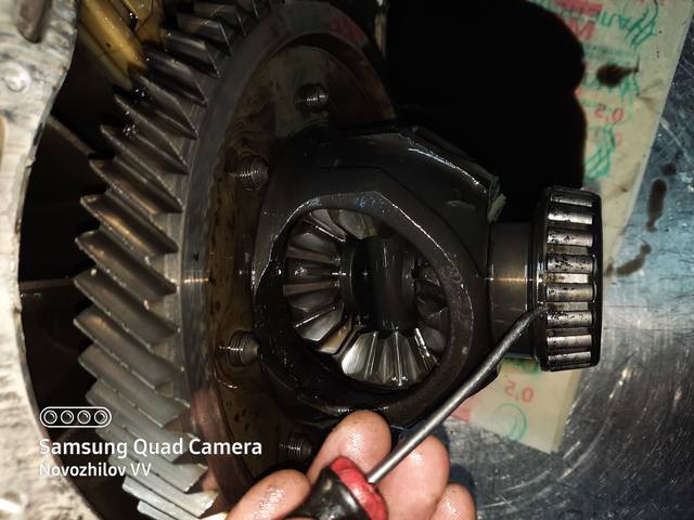

Течь масла из коробки привела к "масляному голоданию" что в свою очередь привело к повреждению шестерен пятого ряда.
Разбираем дальше ... и видим разрушение опорного подшипника дифференциала!
А если бы шестерня дифференциала не встретила в качестве "подпорки" корпус переднего подшипника вторичного вала, то сам дифференциал своей шестерней пропилил бы картер до конца.
Но предварительное согласование прошло и мы продолжаем заниматься данной коробкой!

Вот теперь у нас все готово к измерениям и работе по подбору "правильного" регулировочного кольца!

А вот и наш зубик 3-й передачи первичного вала - последствие "зацепа" на третьей!!!
Судя по состоянию сателлитной группы, на авто просто ...... "зажигали" !

Теперь можем заняться измерениями для подбора регулировочного кольца правильного размера ...

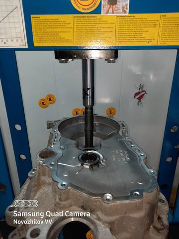

Теперь можно поместить в один картер валы и систему переключения
Затем склеивание
На следующий день был "готов" вал управления!
Токарь изготовил "ремонтную" втулку и мы смогли продолжить )

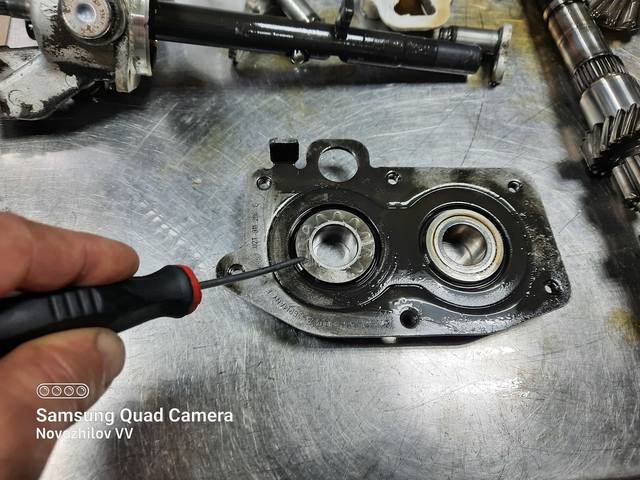

Сообщение Новожилов » Вс, 19 сен 2021, 22:10
Трансмиссия 2012 года, серии 02T с кодом NVS
Коробку, отдельно от авто, предоставили в клубный сервис ВАШ-СТО(Люберцы) для проведения ремонта!
Устойчивый шум на х/ходу, пропадающий при выжиме сцепления.
Вскрываемся сразу.
Судя по протертой направляющей втулке выжимного подшипника, сцепление пора бы и поменять )
А вот под крышкой пятой передачи все довольно "чистенько"!
На магните, внутри коробки, внушительный объем стружки .....
Поверхность внешней обоймы подшипника дифференциала тоже "не очень"
Разбираем все до конца, осматриваем каждую деталь и обращаем внимание на вал управления ...
Втулка в его крышке изношена и вал бы отремонтировать!
Вот мы и разобрали всю коробку! Основной источник шума - задний подшипник первичного вала.
После согласования объема работ со списком запчастей можно приступать к подготовительным работам.
Мы отмываем картера и детали + получаем все недостающие запчасти и "расходники".
А потом сборка!
Устанавливаем пятый ряд и готовимся провести измерения для подбора регулировочного кольца нужного нам размера!
Ну и склеивание!
Все "старые запчасти"" мы всегда отправляем вместе с коробкой ее владельцу!
