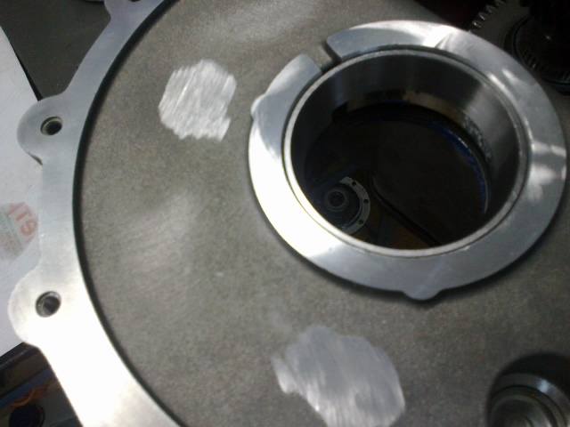

А вот и данные "выплавы" :
Чтобы они не мешали - удаляем их "заподлицо" с помощью "болгарки" :
Теперь помехи усранены и свободному вращению ничего не мешает!
Можно смело приступать к регулировке и сборки!
