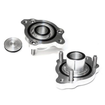

Сообщение Глум » Пт, 22 май 2009, 6:43
EXPERT12 писал(а):Мне чисто для справки! Можно поставить не спайсер, а нормальный блоу офф HKS или Greddy. И нужно что нибудь мудрить со всем жтим?
Поставить куда? На 1.6ФСИ? нет..
на 2.0Т для штатной турбы есть вот такой переходник

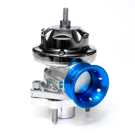

С помощью которого можно поставить вот такой клапан
