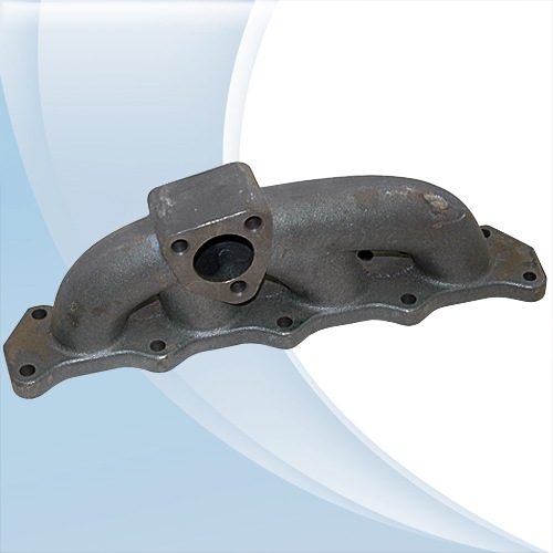

вопросы по теме - планирую тохин гибрид, форсунки тт, фронтальник и все такое, в общем сил на 230 наверное
1. насчет коллектора, много где встерчаются хай-флоу коллекторы, но в отличие от стокового, в котором каналы направлены в сторону фланца, здесь просто все дырки встречаются перпендикулярно фланцу и мне каким-то задним чувством кажется что это плохо, да и толку от коллектора, если фланец останется мелким у..бком. Интересны мнения

MSTRKRFT писал(а):1. насчет коллектора, много где встерчаются хай-флоу коллекторы, но в отличие от стокового, в котором каналы направлены в сторону фланца, здесь просто все дырки встречаются перпендикулярно фланцу и мне каким-то задним чувством кажется что это плохо, да и толку от коллектора, если фланец останется мелким у..бком. Интересны мнения
от хф коллектора толк будет, но и без него трагедии тоже, будет возможность, берите
