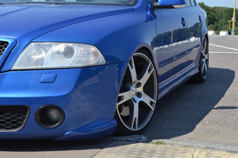

остается только выложить как можно опустить октавию А5 :)
в основе амортизаторы Bilstein + пружины H&R :) все вместе - кит H&R UltraLow
