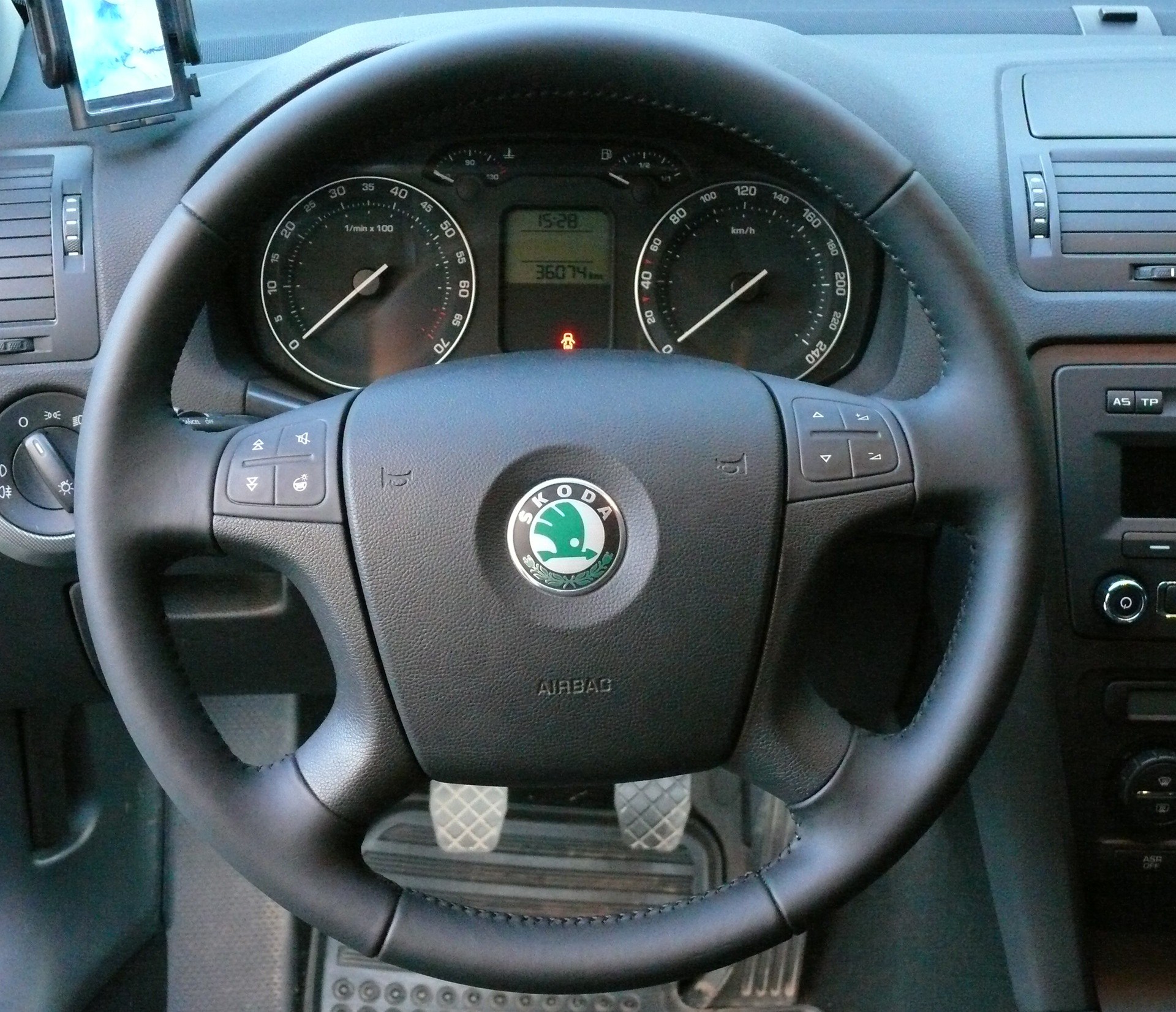

Сообщение cremen » Пн, 12 ноя 2012, 13:09
Подскажите где мультируль для Skoda A-5 без подушки можно купить ? сколько он будет стоить?
вот такой
