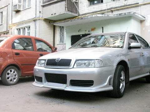

Сообщение mtrixxx » Ср, 13 окт 2010, 19:31
http://www.drive2.ru/cars/skoda/octavia ... 2104/#post интересует,сложно ли так сделать и во что выльеться?

Сообщение Den » Ср, 13 окт 2010, 23:29
ну..можно начать немного с теории производства и финансов)))
самое дешевое - купить рс бампер
2 путь.. купить готовое изделие (правда качество потребует все арвно доработок и доп затрат...)
это два самых простых, самых дешевых, инаверное самых быстрых путей...
путь №3... переделка штатного.... нарезать жабры это одно дело..достатчоно быстро и не совсем уж и дорого..а вот если ментяь форму наращивая что либо....
то либо частичнонаращивать (то что по ссылке на серебристой) - минус - не сращивается это нормально..вскоре полезут трещины и т.д...в общем приятного мало.. зато не так уж и дораха)
ну и 4 вараинт..самый дорогой, самы йгеморойный и самый долгий... это полноценный макет на базе штатного бампера... изготовление матрицы и выклейка изделия ...
вот только срок изготовления с момента начала макетрования до получения готового изделия в среднем месяц...
ну и плюс бюджет за такой эксклюзив в единичном экземпляре будет космическим) но в целом обсуждаемым))
хотя если найдуться желающие можно и серию замутить штук из 10...тогда ценник упадет...
ну и естественно качество такого изделия будет на уровне, равно ка ки осознание того что эксклюзив)

Сообщение FIGOROV » Пн, 18 окт 2010, 10:45
..в общем выглядит не плохо только ступеньки сбоку сомнительно смотрятся, я жабры лучше туда вкорячил бы.... тип того http://figorov.narod.ru/tuning/22.JPG Дэн прав, если бы народ набрался бы то можно было бы изготовить подобное.

Сообщение Den » Пн, 18 окт 2010, 10:56
FIGOROV писал(а):..в общем выглядит не плохо только ступеньки сбоку сомнительно смотрятся, я жабры лучше туда вкорячил бы.... Дэн прав, если бы народ набрался бы то можно было бы изготовить подобное.
Вад) выглядит неплохо))
но ты как учитель сам же знаешь о какчестве такого подхода)) это из серии бампера на рейндж фото которого я тебе показывал))
зато теперь у человека своя тюнинг студия)) и рубит бабло постоянно на крузиках))

Сообщение FIGOROV » Пн, 18 окт 2010, 11:01
ну да, запенили, зашпатлевали и покрасили ))) задели об бардюр и... наша песня хороша, начинай сначала ))) ...каждому своё :crazy:

Сообщение Den » Пн, 18 окт 2010, 11:04
FIGOROV писал(а):ну да, запенили, зашпатлевали и покрасили ))) задели об бардюр и... наша песня хороша, начинай сначала ))) ...каждому своё :crazy:
ну почему_ поверх пены еще можно слой два кинуть стекляшки)))
вчера как раз копался на драйве) замечательного перца нашел)
респект конечно ребятам что своими руками делают..но блин... ну для себя любимого ведь делаешь) сделай правильно)))
