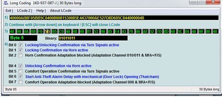

SanchoPanso писал(а):LC,05,6,Задержка срабатывания звуковой сигнализации при механическом открытии/взломе (Thatcham) - ну здесь все понятно.

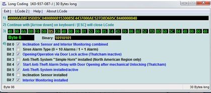

LC,06,2,Открытие через дверной замок включено (Thatcham inactive)- вставил ключ в замок и сигналка разблокировалась (как я понимаю).
