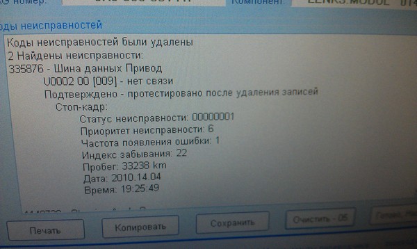

Всем привет.
После замены руля и подушки на руль с кнопками и другую подушку комп выявляет вот такие ошибки:
Подскажите, что они значат?
И как с этим бороться?
Спасибо.

Сообщение aadriver » Вс, 21 окт 2012, 20:47
Написано, что потеряна калибровка.
Для калибровки нужно на стоящей машине повернуть руль от упора до упора.

Сообщение Shef » Вс, 21 окт 2012, 20:59
aadriver писал(а):Написано, что потеряна калибровка.
Просто на стоящей заведённой машине без подключения ВАСИ и т.п.?

Сообщение aadriver » Вс, 21 окт 2012, 21:12
Да. Именно так.

Сообщение Shef » Вс, 21 окт 2012, 21:14
aadriver писал(а):Да. Именно так.
Спасибо! Завтра попробую!
