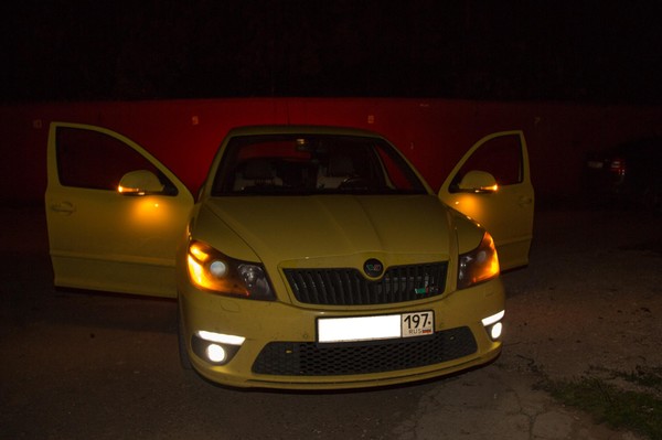

решена "проблема" с подсветкой в сложенных зеркалах
Как известно - если зеркала разложены, то под ними горит подсветка, но стоит их сложить (хоть из салона, джойстиком, хоть с брелка ДУ) как подсветка в них гаснет.
Отныне можно сделать чтобы подсветка в зеркалах горела всегда не взирая на то, сложены у вас зеркала или разложены.
Естественно, что подсветка горит лишь в том случае, если включены габариты / ближний свет.
Собственно фото результата
И как всегда сделать это можно только посредством инструмента VAS PC

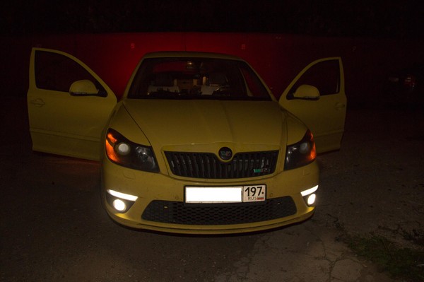

ну что уважаемые форумчане
отныне лампы передних / задних / передних+задних поворотников можно использовать
- как дополнительные лампы габаритов
- как дополнительные лампы при дневном свете
Регулировка яркости при таком использовании на ваш вкус
Естественно, что прямая функция поворотников за ними остается :)
Как это выглядит
габариты
включена "аварийка"
снова габариты

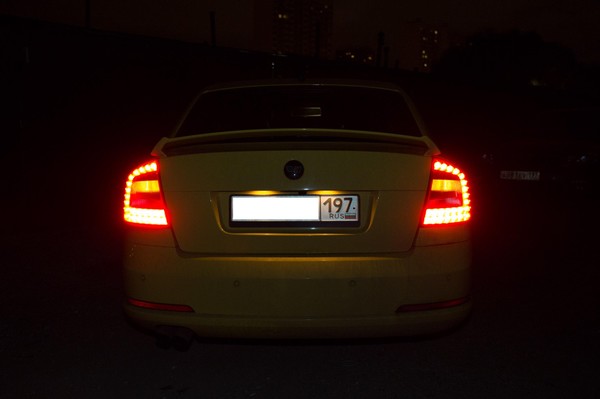

по желанию владельца активированы и задние
И как всегда активация возможна только посредством VAS PC
