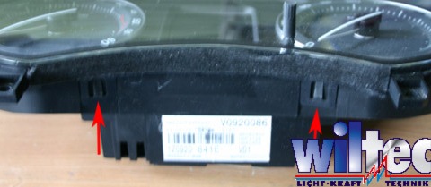

Приборка снизу прикручена двумя торксами, под накладкой, которая отщелкивается, а сверху, под козырьком фиксируется 2 защелками. Нужно плоским предметом всунуть в щель между приборкой и козырьком,, чтобы отогнуть защелки.
 фото раположения защелок
Затем вытащить на себя приборку и отсоединить синий разъем.

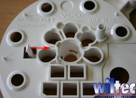

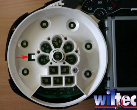

Снимаем пластиковый рассеиватель, он крепится двумя защелками под спидометром и тахометром
Начинаем перепаивать диоды, предварительно запомнив положение старых. Обратите внимание на скошенный угол. Это показатель где плюс у светодиода.
Перепаяв диоды, собираем в обратной последовательности.
