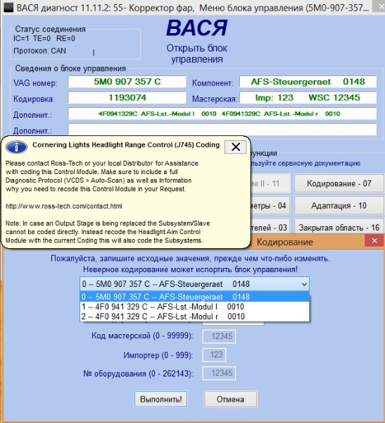

Что-то не нашел я в lbl файлах к блоку AFS намеков на установку количества датчиков.
xrt
Сообщения: 77
Зарегистрирован: Чт, 25 апр 2013, 16:45
Откуда: Нижний Новгород
Re: Установка заводского ксенона (А5)
Сообщение zien » Вс, 26 май 2013, 22:12
И не найдешь, т.к. подсказок с кодировками для блока с буковкой С нету у росстеха.
Чтобы не быть голословным:

Не вижу проблемы. Кодировка двухдатчиковая мною ранее в теме выкладывалась, пусть кто нибудь выложит однодатчиковую со своей машины - вставляете себе и пользуетесь...

Проблем с этим действительно нет, но народ почему то не догоняет. :D
Я лишь рассказал другим, что кто не хочет тратить лишние пару сотен баксов и получить лишний геморой с установкой и прокладкой проводов, могут устанавливать лишь один датчик.
