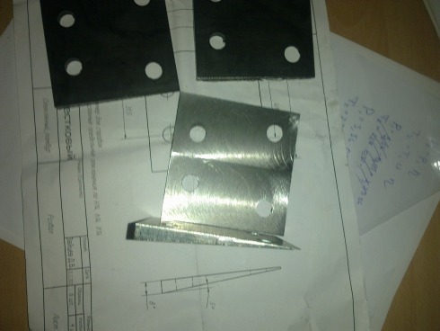

у фили с гольфом они вроде одинаковые должны быть?
такой чертеж нашел в инете
под филю он прокатит?
по дыркам похоже, но надо быть в размерах уверенным еще)

или может ктоп оделиться чертежом в лучшем качестве? тем более диаметр дырки не виден тут

трапеция на вид что у гольфа, что у пасса, что у фильки сзади одинаковые, а так хз...
а нафиг они нужны?

RiPP писал(а):трапеция на вид что у гольфа, что у пасса, что у фильки сзади одинаковые, а так хз...
а нафиг они нужны?
для отрицательного развала
надо надо будет на г2 клубе спросить)

отверстия там 8мм с резьбой или 10... чет не помню. у меня когда болт один лопнул, в процессе откручивания, я помню сверлом 10мм высверливал.
Добавлено спустя 1 минуту 16 секунд:
ну скорее 8 там вон под железкой написано

ну для проставки резьба не нужна)
значит я думаю 10 пойдет...
Добавлено спустя 31 секунду:
Sanya_pike писал(а):ну скорее 8 там вон под железкой написано
под железкой это толщина проставки

Это что хотите дисковые тормоза ставить? А чертёж сделан не очень. Размеры нужные не все видно.

VIR писал(а):Это что хотите дисковые тормоза ставить? А чертёж сделан не очень. Размеры нужные не все видно.
я сверху писал, отрицательный развал
размер не виден только диаметра дырки под болты

А расцентровку отверстия что на глаз делать. А то дырка сами понимаете... И что то я не совсем понимаю каким образом отрицательный развал получится. Толщина пластины то одинаковая. Вот вылет - согласен, а развал ...

Видимо пластина всё-таки не одинакова по толщине,а треугольная в сечении. просто на картинке не все виды детали на чертеже видно!
Добавлено спустя 12 минут 10 секунд:
VIR писал(а): А расцентровку отверстия что на глаз делать. А то дырка сами понимаете...
ресцентровку какого отверстия, не понял?
а нафиг они нужны?
я про г3 и пассы б3-б4.
ну а отрицательный развал, сделаный с помощью таких пластин, видется мне порнухой жутчайшей...

RiPP писал(а):я про г3 и пассы б3-б4.
это самый грамотный вариант
порнуха это вот

Сообщение RiPP » Пт, 14 янв 2011, 3:07
чисто с технологической точки зрения, такие проставки те же шайбы, только выглядеть будет покрасивее... пока блистят

RiPP писал(а):чисто с технологической точки зрения, такие проставки те же шайбы, только выглядеть будет покрасивее... пока блистят
ну только если не учитывать что получается что это все в воздухе висит)
есть лучшие варианты? проставками во всем мире делают)
к сожалению у фили ничего кроме схождения на передних колесах не регулируется
