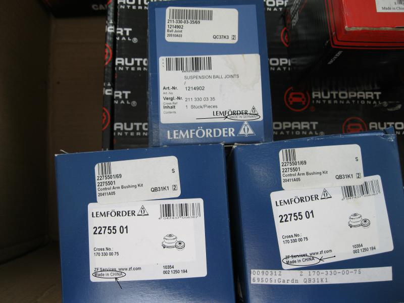

Судя по штрих-коду страна производства - Франция.
А Лемфордер заклинивший чей был? Сейчас из Поднебесной Лемф очень много чего тащит, потому нужно очень сильно смотреть при покупке.

Про Лемфордер упаковка выброшена, но явно не Китай (сразу бы заметил). На рулевой тяге была наклейка импортера, что сделана в Германии. Штрих-код обычно о стране регистрации производителя говорит. Тот же Лемфордер врядли китайский код ставит :)))

Лемфордеры пишут страну производства, но штрих-код точно немецкий ставят, как страны регистрации. Нарыто с просторов интернета:
http://www.peachparts.com/shopforum/att ... forder.jpg
http://newbeetle.org/forums/attachments ... g_1451.jpg
https://a.d-cd.net/8791d7u-960.jpg

Китайский какой-то Lemforder пошел :shock:
